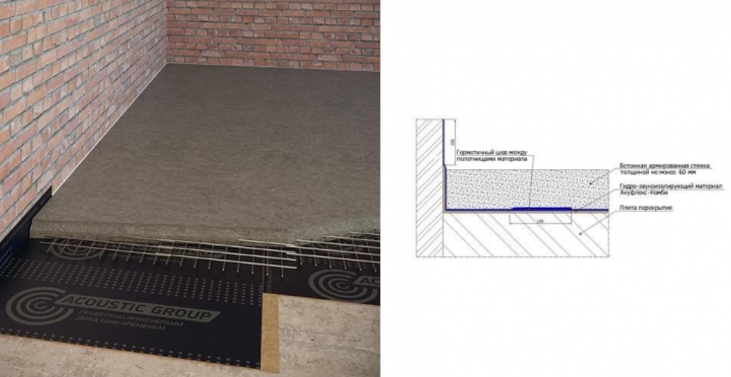

Чаще всего применяется система «плавающего» пола (рис. 1). В этом случае выравнивающая стяжка укладывается на слой упругого звукоизолирующего материала и держится исключительно за счёт собственного веса, не соприкасаясь жёстко с конструкциями здания. По периметру материал заводится на стены, предотвращая передачу вибраций. Толщина звукоизолирующего слоя может составлять от 3 до 40 мм. В зависимости от этого достигается улучшение изоляции ударного шума на 18-42 дБ (ΔLny) и снижение уровня ударного шума на 21-45 дБ (ΔLnw).
Рис. 1 Пример конструкции звукоизолирующего плавающего пола. Звукоизоляция ударного шума с применением рулонного материала Шуманет-100Комби

Так как конструкция пола является «плавающей», стяжка должна быть самонесущей, с толщиной не менее 60 мм. Она выполняется из качественной смеси и обязательно армируется металлической сеткой для повышения прочности.

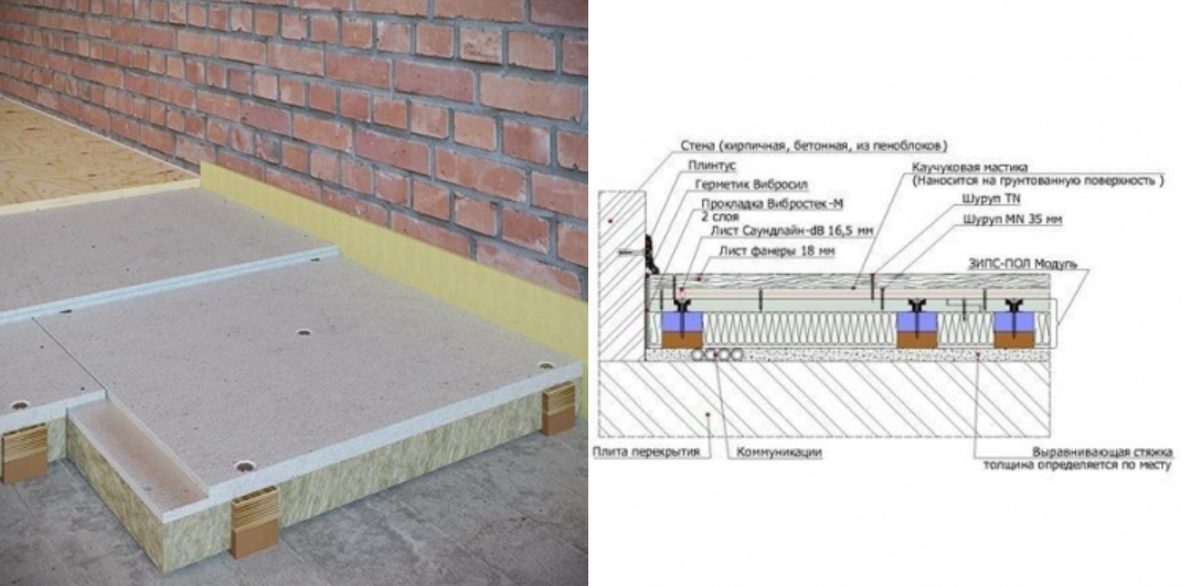

Когда устройство классического «плавающего» пола со стяжкой невозможно, используют быстросборные системы ЗИПС-ПОЛ (рис. 2). Они позволяют собрать конструкцию звукоизолирующего пола за один день, без «мокрых» процессов, и уже через сутки помещение готово к эксплуатации.
Система состоит из сэндвич-панелей ЗИПС-ПОЛ Вектор или ЗИПС-ПОЛ Модуль (толщиной 45 или 75 мм), акустического триплекса Саундлайн-dB толщиной 16,5 мм и компенсирующего слоя фанеры 18 мм. Индекс улучшения изоляции ударного шума при использовании этих систем составляет 28-35 дБ (ΔLny), снижение уровня ударного шума 34-41 дБ (ΔLnw) при общей толщине 80 или 110 мм (без учёта чистового покрытия).
Рис. 2 Звукоизолирующая панельная система ЗИПС-Пол Модуль (110 мм)

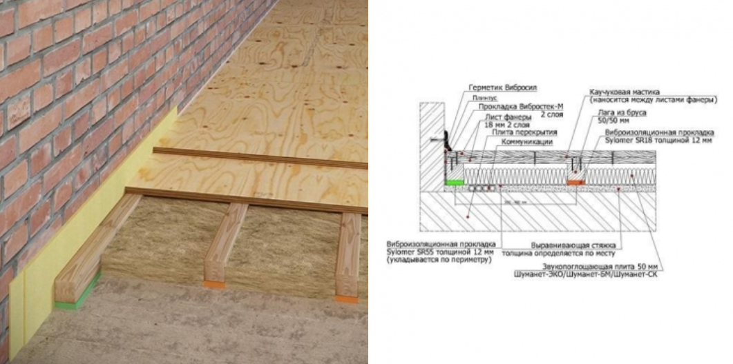

Ещё одно «сухое» решение – полы на лагах (рис. 3). При правильном устройстве они снижают уровень ударного шума на 33 дБ (ΔLnw) и обеспечивают дополнительную изоляцию воздушного шума на 12 дБ.
Конструкция включает деревянные лаги, которые опираются на перекрытие через упругие прокладки из эластомера Sylomer (ленточные или точечные). Пространство между лагами заполняется звукопоглощающими плитами Шуманет-БМ / -ЭКО / -ECOS. Сверху настилают два слоя фанеры толщиной по 18 мм каждый со смещением стыков и слоем мастики.
Рис. 3. Схема конструкции звукоизолирующего пола на лагах.
