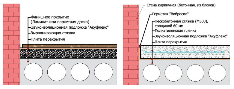

  • Перед раскладкой плит материала АкуФлор-S20 требуется тщательным образом очистить основание пола от строительного мусора.
  • Звукоизоляционные плиты АкуФлор-S20 укладываются на перекрытие стык в стык, без зазора, в соответствии с заданными размерами с таким расчетом, чтобы полностью покрыть площадь пола. При укладке в два слоя плиты укладываются с перехлестом стыков верхнего и нижнего слоев в перпендикулярных направлениях.
  • Во избежание жесткого контакта между стяжкой и стенами, а также прочими элементами конструкции здания, необходимо на все стены по периметру помещения или на колонны завести кромочную прокладку на высоту 30-40 мм выше уровня устраиваемого пола. Кромочная прокладка может быть выполнена из материалов АкуФлор-S20 в один слой или из материала Вибростек-М в два слоя. Кромочную прокладку к вертикальным поверхностям фиксируют с помощью герметика Вибросил.
  • Поверх слоя из звукоизоляционных плит АкуФлор-S20 укладывается разделяющий слой из армированной полиэтиленовой пленки толщиной 200 мкм с заведением краев на все стены и колонны. Это необходимо для того, чтобы при устройстве стяжки раствор не попадал на минераловатные плиты и кромочную прокладку.
  • После укладки разделяющего слоя полиэтилена выполняют цементно-песчаную стяжку из пескобетона марки М-300 или товарного бетона толщиной 60 мм.
  • При устройстве стяжки необходимо армировать ее металлической сеткой с размером ячейки 50 х 50 мм и диаметром прутка 4 мм. Сетка должна быть расположена в слое стяжки не ниже 20 мм от ее нижнего уровня и не выше средней линии стяжки. Сетка укладывается с перехлестом стыков 100 мм, которые связываются вязальной проволокой через каждые 200 мм.
  • Поверхность раствора выравнивается с помощью рейки. При большой площади поверхности пола выравнивающая стяжка выполняется участками площадью до 30м2 с обязательным устройством деформационных швов с использованием материала Вибростек.
  • После устройства пола полиэтиленовую пленку, а также избыток кромочной прокладки обрезают по уровню готового пола. Стыки между стяжкой и стенами (колоннами) заполняются герметиком Вибросил.

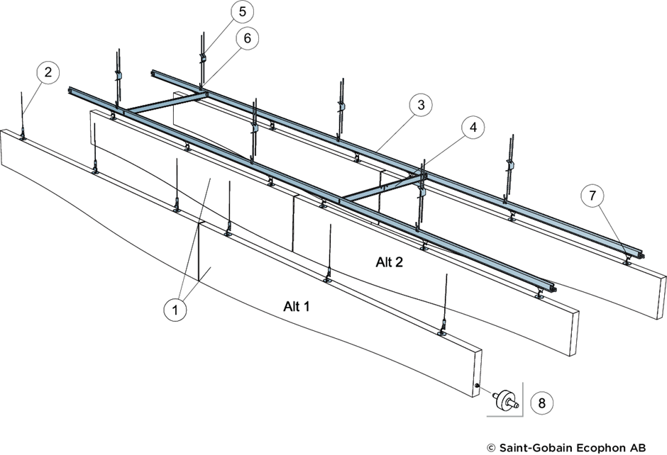

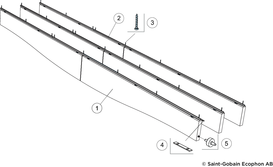

Монтажная схема M418. Размер панели 1800х300х40
Монтажная схема M419. Размер панели 1800х300х40

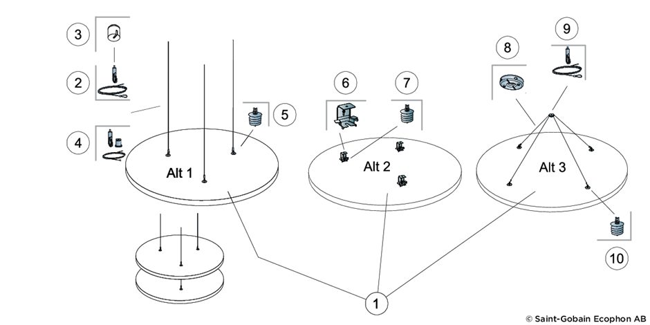

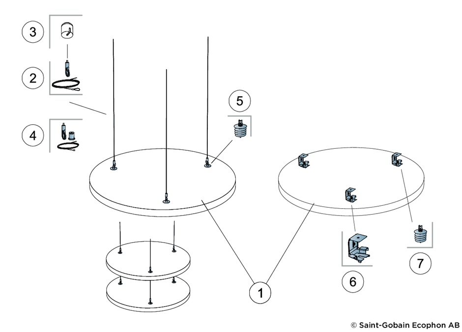

Монтажная схема M410. Размер панели Ø1200, 40
Монтажная схема M411. Размер панели Ø800, 40

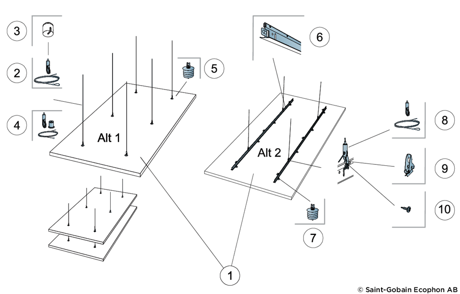

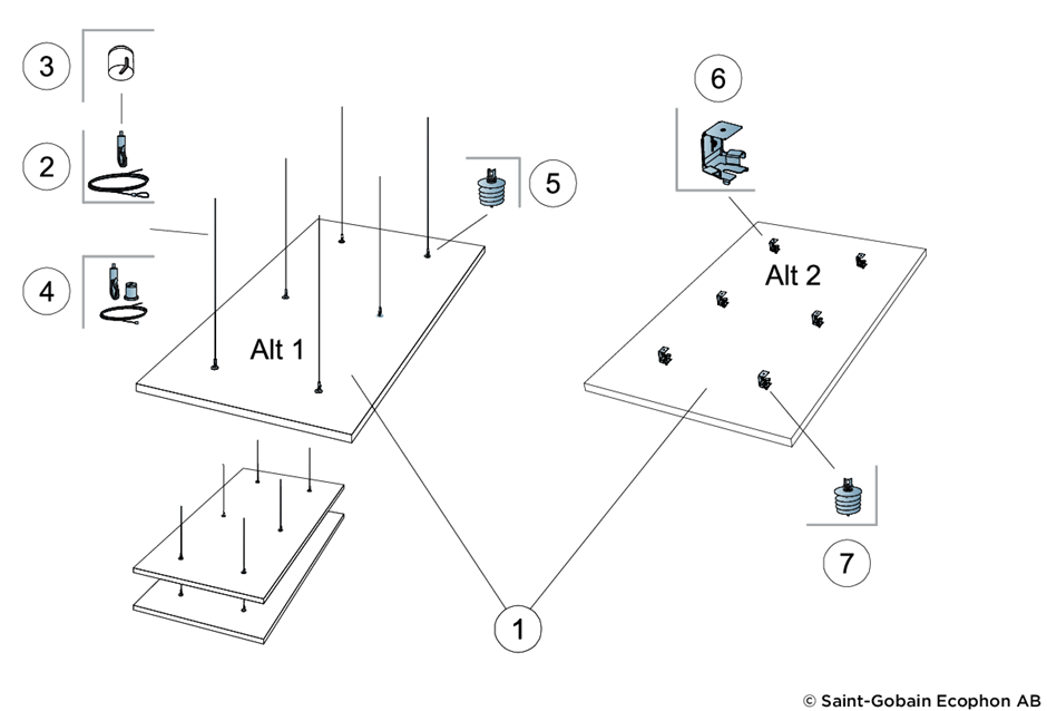

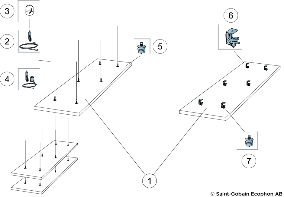

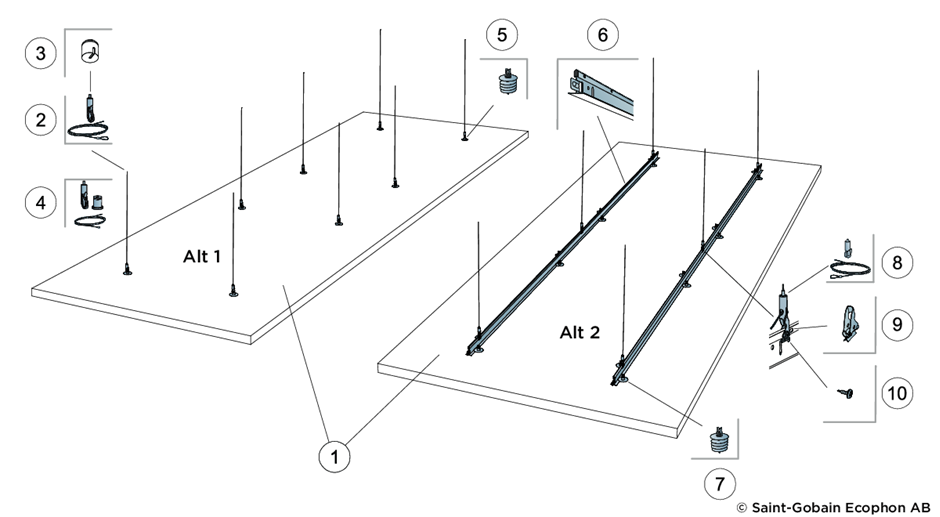

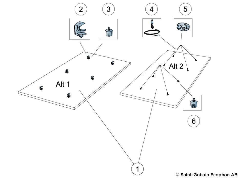

Монтажная схема M404. Размер панели 1800х1200х40
Монтажная схема M405. Размер панели 2400х600х40
Монтажная схема M406. Размер панели 2400х1200х40
Монтажная схема M407. Размер панели 2400х1200х40
Монтажная схема M408. Размер панели 3000х1200х40

Инструкция по монтажу Акуфлекс под стяжку для формирования кромочного слоя (с заведением на стены)
При устройстве конструкции звукоизоляционного пола применяются следующие материалы:
  • Звукоизолирующая подложка Акуфлекс;
  • Строительный скотч;
  • Армированная полиэтиленовая пленка;
  • Цементно-песчаная смесь для устройства стяжки марки не ниже М300;
  • Арматурная сетка с размером ячейки 50х50 мм и диаметром прутка 4 мм.
Конструкция состоит из слоя армированной цементно-песчаной стяжки толщиной не менее 60 мм уложенной на звукоизоляционный материал Акуфлекс. При этом рулоны Акуфлекс раскатываются на перекрытии по всей площади пола защищаемого помещения и заводятся вертикально на стену для обеспечения акустической развязки стяжки со стенами.
Подробная технология устройства звукоизоляционного пола приведена в Альбоме инженерных решений (сентябрь 2021, номер ASP-601-0921) на странице 8. Основные узлы и чертежи - на странице 90 (лист 6.02).
Более подробно о конструкции и монтаже
Инструкция по монтажу акуфлекса под финишное покрытие (без заведения на стены)
При устройстве конструкции применяются следующие материалы:
  • Строительный скотч.
Рулоны Акуфлекса раскатываются по всей площади пола защищаемого помещения без заведения на стены и колонны.
Подробная технология устройства звукоизоляционного пола приведена в Альбоме инженерных решений (сентябрь, номер ASP-601-0921) на странице 8. Основные узлы и чертежи - на странице 90 (лист 6.02).

ПоказатьСкрыть
Элементы Акуфон Пролайн Баффл монтируются в соответствии с инструкцией по монтажу при помощи тросиковых подвесов.
Для монтажа панели (1) используется: Комплект подвеса тросикового регулируемого (3), L=1,5м* (Спиральный анкер (2) для Баффлов вертикальных, регулируемый трос 1,5 метра)
*1 комплект на 1 точку крепления
Для монтажа панели
Регулируемый тросиковый подвес (3) через петлю в верхней части крепится к перекрытию посредством анкерных элементов. Расстояние между подвесами (3) должно совпадать с расстоянием между спиральными анкерами (2) на самой панели (1). Регулированием крюка вдоль троса устанавливается высотная отметка, на которой будет располагаться панель. Баффл (1) крепится к регулируемому подвесу с помощью заранее ввинченного спирального анкера (2).
Регулируемый тросиковый подвес через петлю в верхней части крепится к перекрытию
Вид панели Количество креплений на панель
Акуфон Пролайн Баффл, 1200х300х40мм 2
Акуфон Пролайн Баффл, 1200х200х40мм 2
Акуфон Пролайн Баффл, 1200х600х40мм 2
ПоказатьСкрыть
Элементы Акуфон Пролайн Соло монтируются в соответствии с инструкцией по монтажу при помощи тросиковых подвесов.
Для монтажа панели (1) используется: Комплект подвеса тросикового регулируемого (3), L=1,5м* (Спиральный анкер (2) для Соло вертикальных, регулируемый трос 1,5 метра).
Необходимо произвести разметку на панели (1) для ввинчивания спиральных анкеров (2). Таким же образом необходимо разметить перекрытие для закрепления регулируемого тросикового подвеса (3). Регулируемый тросиковый подвес (3) через петлю в верхней части крепится к перекрытию посредством анкерных элементов. Регулированием крюка вдоль троса устанавливается высотная отметка, на которой будет располагаться панель. Свободно висящий элемент (1) крепится к регулируемому подвесу с помощью заранее ввинченного спирального анкера (2).
Акуфон Пролайн Соло, 1180х1180х40мм 4
Акуфон Пролайн Соло, 1180х590х40мм 4
Акуфон Пролайн Соло, D1180мм h40мм 3
